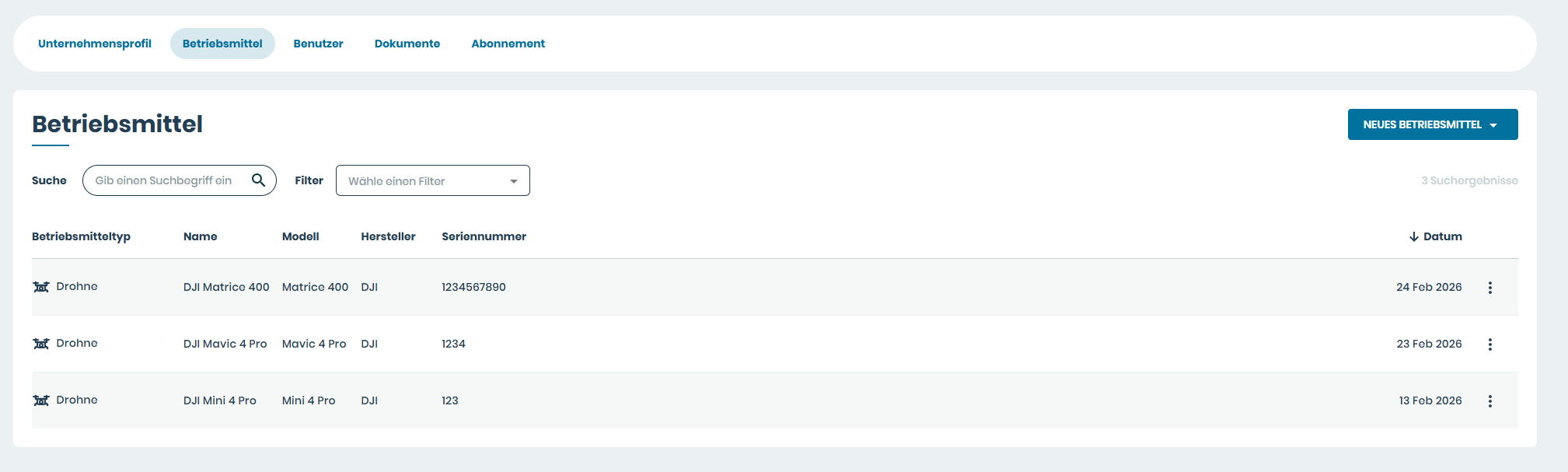

Drohnen und Equipment anlegen: Im nächsten Schritt erfasst du deine Drohnen mit allen technischen Daten, die für die SORA relevant sind – Gewicht, maximale Geschwindigkeit, Betriebshöhe und andere Spezifikationen. Du kannst außerdem Equipment wie Thermalcams oder RTK-Module hinterlegen.
Dokumente hochladen: wingman bietet dir eine zentrale Dokumentenverwaltung für Führerscheine, Zertifizierungen, Versicherungsnachweise und weitere Unterlagen. Diese lassen sich später beim Erstellen einer SORA direkt dem Antrag zuordnen, ohne sie jedes Mal erneut hochladen zu müssen.
💡 Tipp: Investiere beim ersten Anlegen etwas Zeit in vollständige und korrekte Daten. Drohnen, Equipment und Dokumente kannst du für beliebig viele SORAs wiederverwenden. Das spart bei jedem weiteren Antrag erheblich Zeit.
wingman betriebsmittel

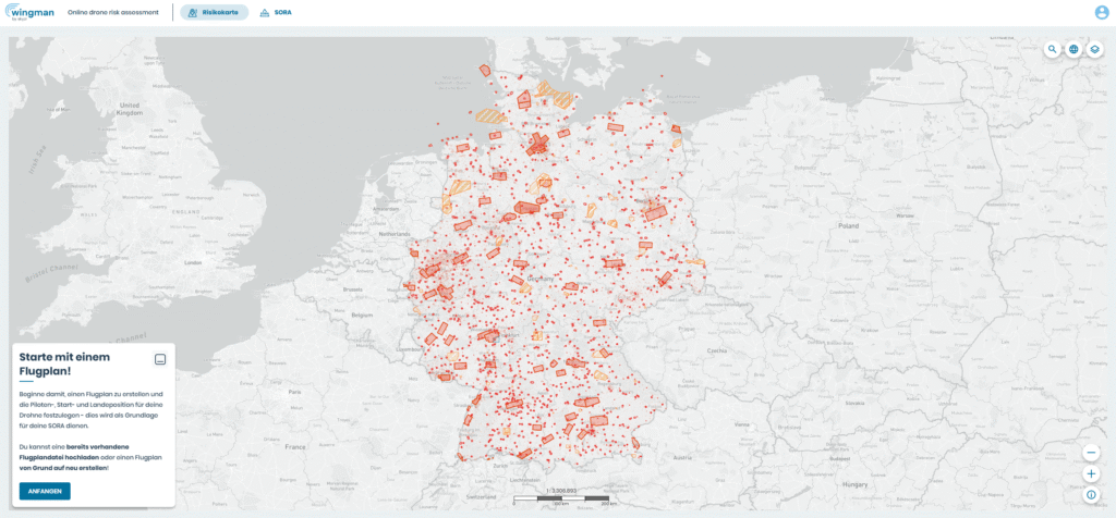

Der Startpunkt ist dabei immer dein Flugplan: Bevor du in den geführten Prozess einsteigst, definierst du dein Fluggebiet auf der interaktiven Risikokarte.
Startpunkt: Flugplan auf der Risikokarte erstellen

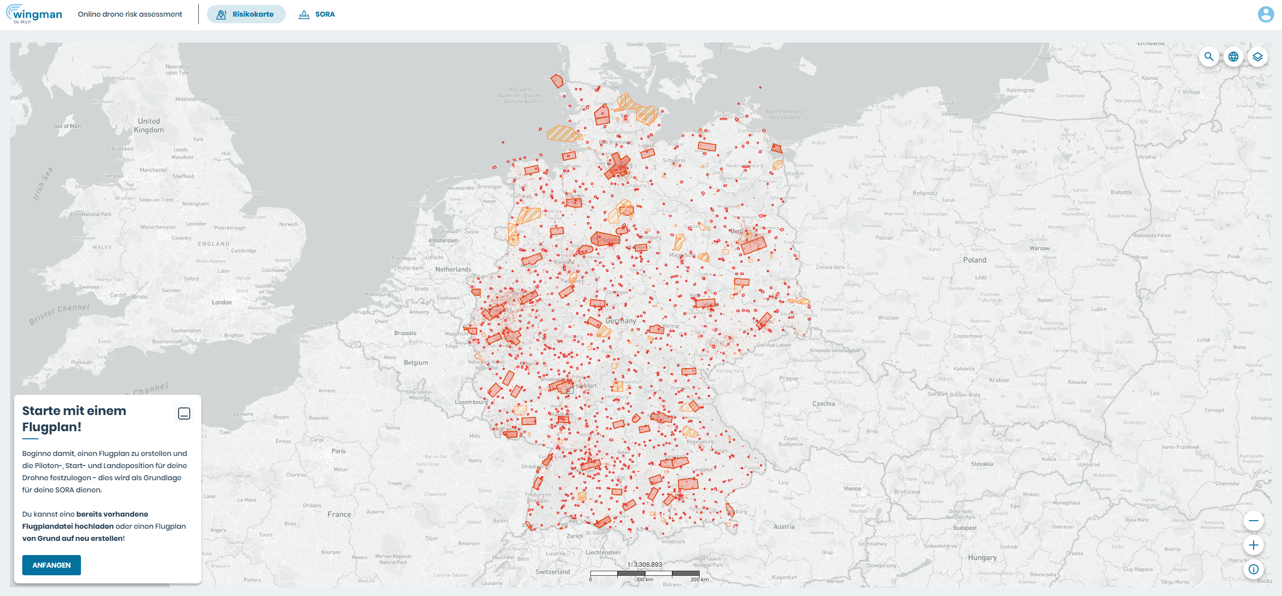

Den Anfang macht dein Fluggebiet. In wingman stehen dir zwei Wege zur Verfügung: Du kannst deinen Flugplan direkt auf der interaktiven Risikokarte einzeichnen oder eine vorhandene Flugplan-Datei hochladen.
Die Risikokarte ist dabei weit mehr als ein einfaches Kartentool. In Österreich visualisiert sie umfassend alle relevanten GEO-Zonen, Luftraumstrukturen, Flugbeschränkungsgebiete, Naturschutzgebiete und Hindernisse. In Deutschland zeigt die Karte ebenfalls wichtige Informationen wie Flughäfen, Kontrollzonen, Sperrgebiete, Gefahrengebiete, Windkraftanlagen, Ortschaften und Bevölkerungsdichte an – allerdings sind hier noch nicht alle offiziellen GEO-Zonen abgebildet, da die Nutzung bestimmter behördlicher Geodaten derzeit eingeschränkt ist. Für die Risikoberechnung stehen in beiden Ländern die notwendigen Bevölkerungs- und Luftraumdaten zur Verfügung.
In der Praxis zeigt sich: Wer sein Fluggebiet auf der Karte definiert, optimiert es oft schon während des Einzeichnens – etwa indem er eine angrenzende Siedlung knapp aus dem Operationsgebiet herausnimmt oder einen konfliktträchtigen Luftraum umgeht.
In wingman kannst du dein Fluggebiet jederzeit direkt auf der Karte anpassen und sofort sehen, wie sich Änderungen am Flugplan auf deine Risikoklassen auswirken. Das spart den Umweg über externe Tools und ermöglicht eine iterative Optimierung.
wingman risikokarte
Startpunkt jedes Antrags: Die Risikokarte mit der Option zum Einzeichnen oder Hochladen eines Flugplans.

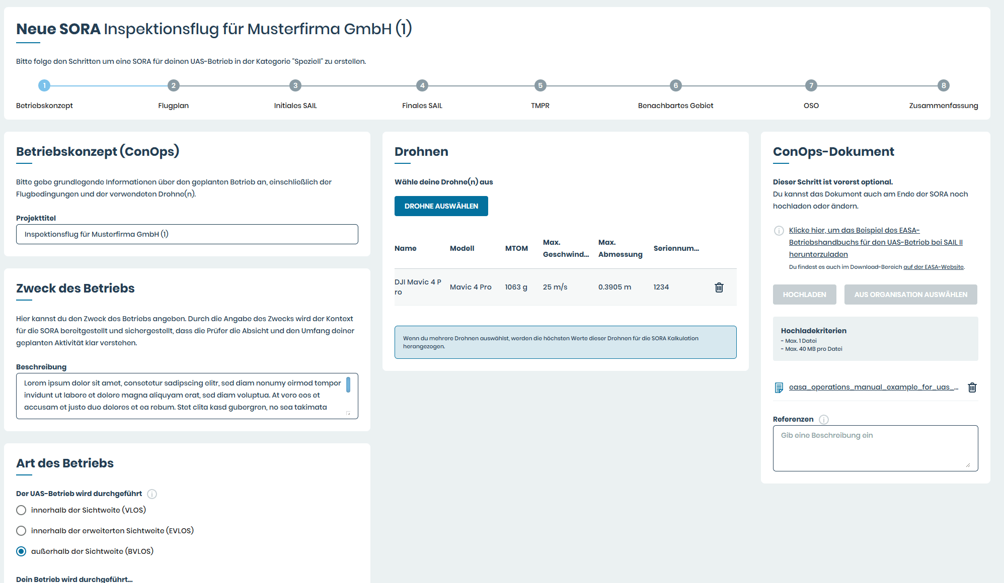

Schritt 1: Betriebskonzept (ConOps)
Im ersten Schritt des geführten Prozesses beschreibst du dein Betriebskonzept. Das entspricht dem ConOps (Concept of Operations) – also der strukturierten Beschreibung deines geplanten Betriebs: Was hast du vor, unter welchen Bedingungen findet der Einsatz statt, welche Betriebsart (VLOS, EVLOS oder BVLOS) ist geplant und welche Drohne setzt du ein?
wingman gibt dir die Struktur vor und stellt sicher, dass du keine Pflichtangaben vergisst. Die inhaltliche Beschreibung liegt aber bei dir – hier ist dein fachliches Wissen über den konkreten Einsatz gefragt.

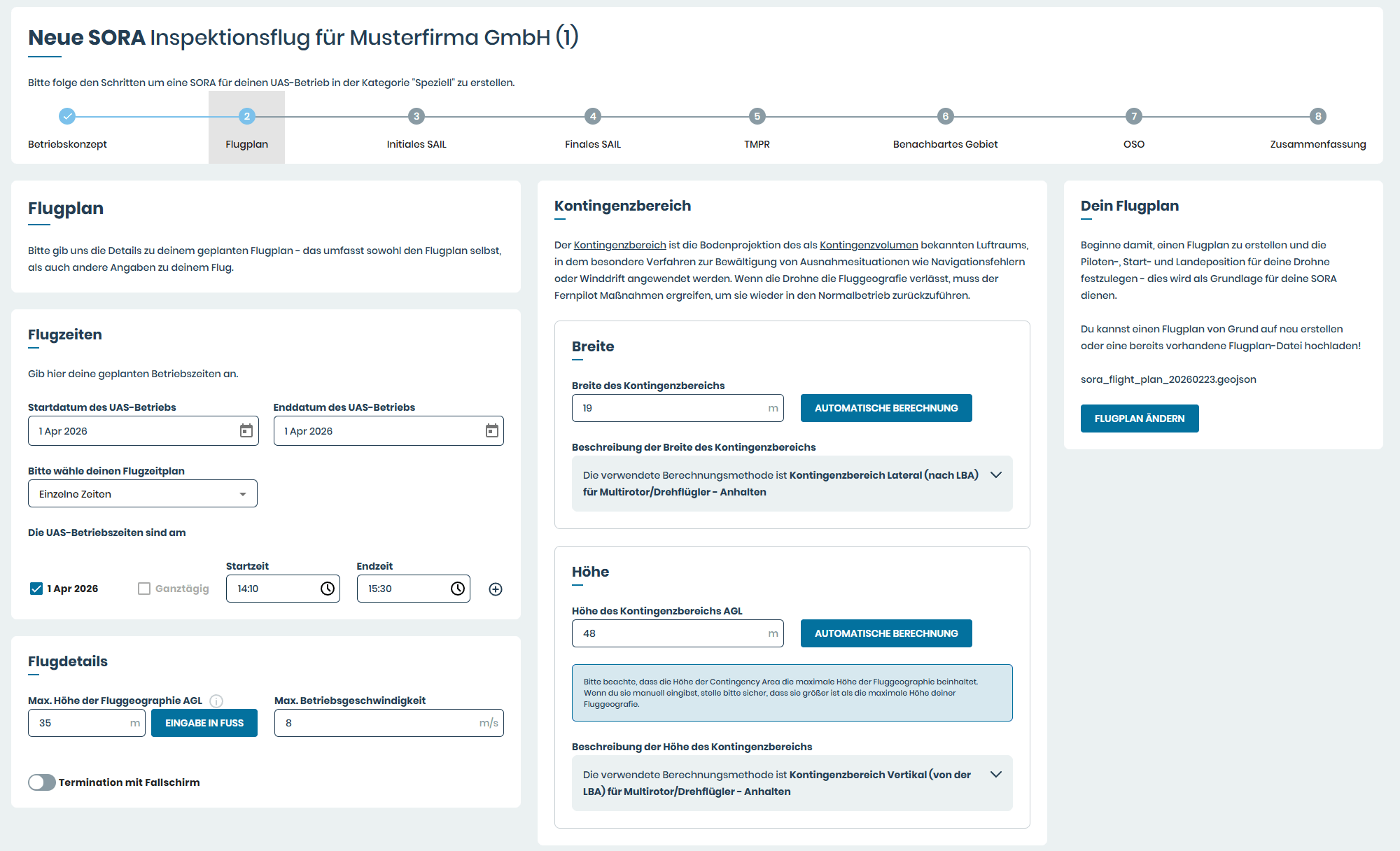

Schritt 2: Flugplan
Im zweiten Schritt ergänzt du deinen Flugplan mit konkreten Angaben zum geplanten Flug: Flugzeiten (Start- und Enddatum, Uhrzeiten), Flugdetails wie maximale Höhe und Betriebsgeschwindigkeit sowie weitere Parameter. Hier weist du auch die verwendete Drohne aus deinem Betriebsmittelpool zu – deren technische Daten fließen automatisch in die nachfolgenden Berechnungen ein.
Gleichzeitig berechnet wingman in diesem Schritt automatisch den Kontingenzbereich (Contingency Volume) in Breite und Höhe. Diese Berechnung manuell durchzuführen ist einer der zeitaufwendigsten Teile der klassischen SORA-Erstellung. wingman erledigt das auf Knopfdruck und zeigt dir die verwendete Berechnungsmethode transparent an.
Falls sich an deiner Fluggeografie etwas geändert hat, kannst du deinen Flugplan in diesem Schritt jederzeit anpassen oder eine neue Datei hochladen.
wingman flugplan

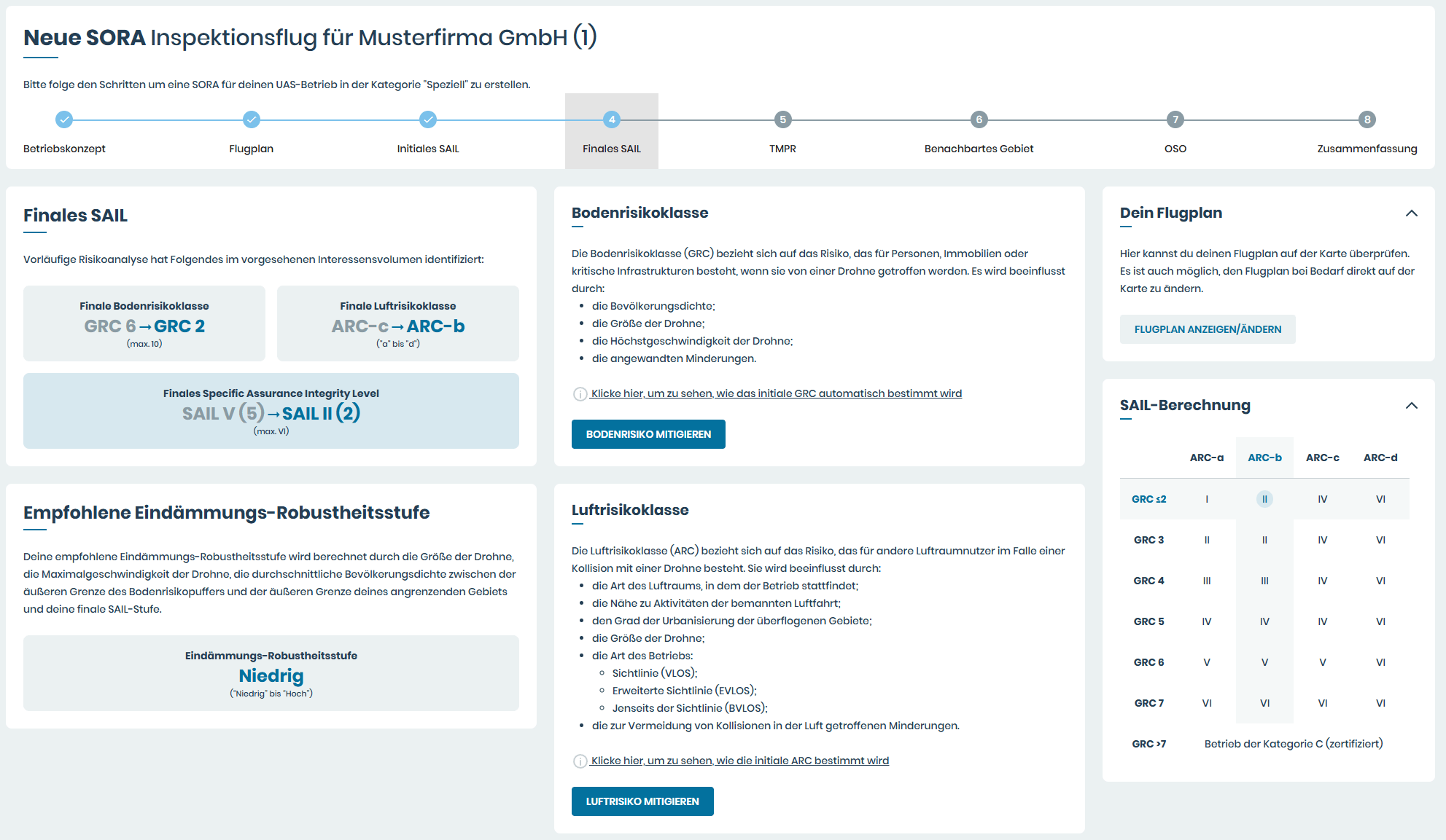

Schritt 4: Finales SAIL
Nachdem du deine Mitigationen gesetzt hast, ermittelt wingman das finale SAIL. Dieses bestimmt, welche Sicherheitsanforderungen du im weiteren Verlauf erfüllen musst – von den TMPRs über die OSOs bis hin zum Containment. Die folgenden Schritte leiten sich direkt aus diesem Ergebnis ab.

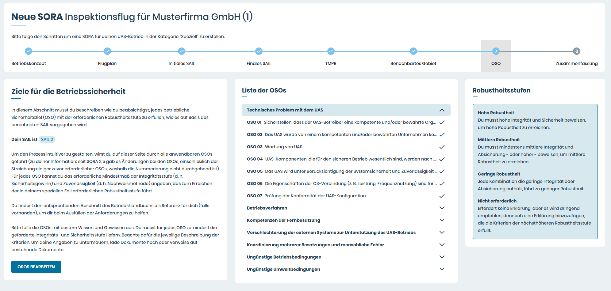

Schritt 7: OSO
wingman generiert die aus deinem SAIL resultierenden Operational Safety Objectives (OSOs) sowie die Containment-Anforderungen. Du musst diese nicht selbst aus den SORA-Regularien ableiten – wingman erledigt das automatisch auf Basis deiner Risikowerte.
Deine Aufgabe ist es, für jedes OSO zu deklarieren, wie du die Anforderung in deinem Betrieb konkret umsetzt. wingman gibt dir dafür eine strukturierte Übersicht und Checklisten, die dich durch die Deklaration führen.

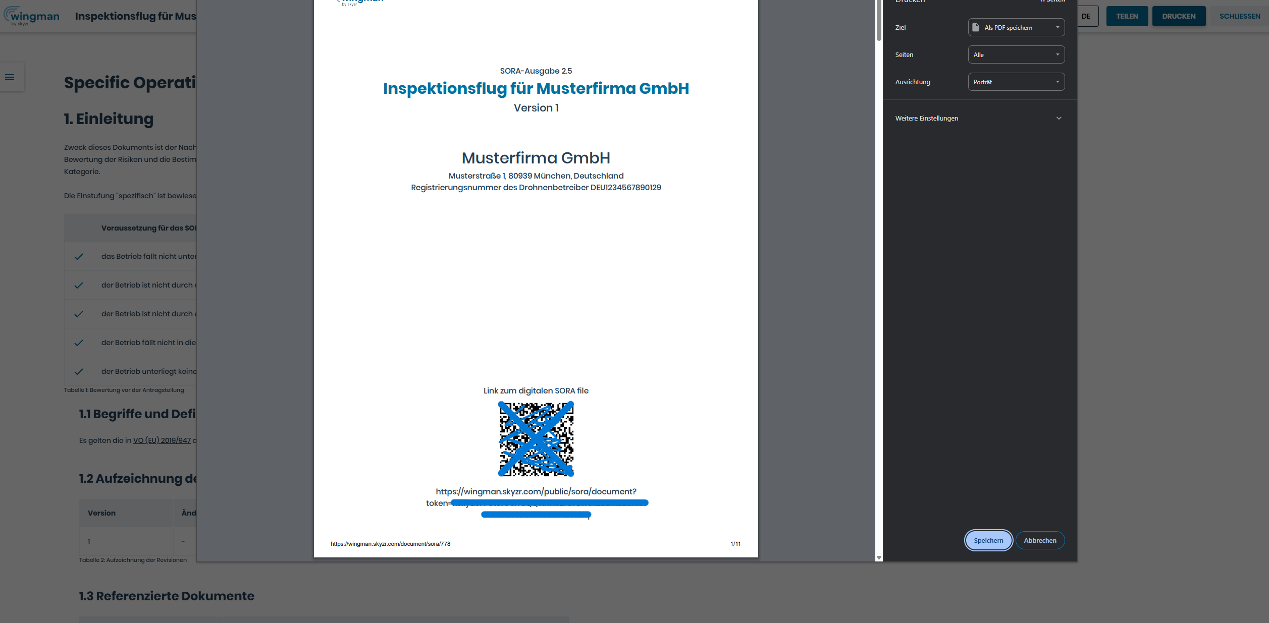

Schritt 8: Zusammenfassung und SORA-Report
Im letzten Schritt fasst wingman alle Angaben und Ergebnisse zusammen. Du kannst alles noch einmal prüfen und die SORA abschließen. wingman erstellt daraus einen strukturierten SORA-Bericht, der speziell so aufgebaut ist, dass Behörden ihn effizient bearbeiten können.
Den fertigen Report kannst du auf mehreren Wegen nutzen: als PDF exportieren und deinem Antrag beim LBA oder bei der Austro Control beifügen, digital in wingman einsehen oder als Link an Externe verschicken – beispielsweise direkt an die zuständige Behörde.
Dein SORA-Report wird automatisch in wingman archiviert und bleibt gemäß den gesetzlichen Aufbewahrungspflichten für mindestens drei Jahre verfügbar.
