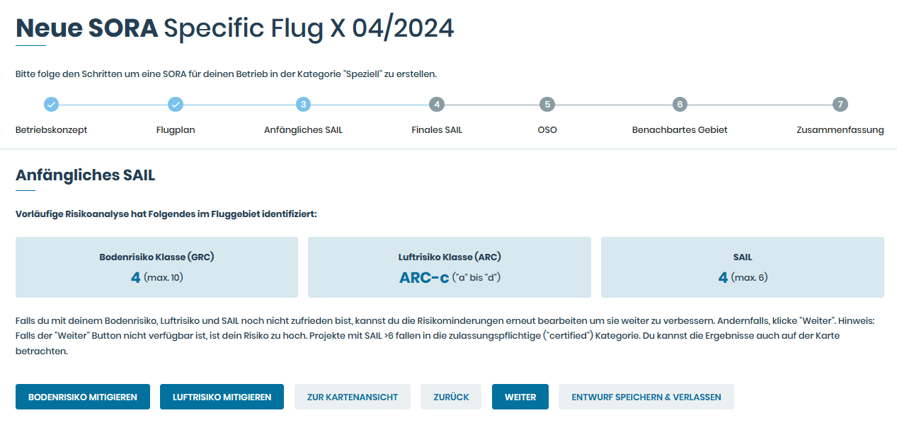

So wird der SAIL bestimmt: Die SAIL-Tabelle
Der SAIL ergibt sich direkt aus der Kreuzreferenz zwischen deiner finalen GRC (Ergebnis aus Schritt 5) und dem residualen ARC (Ergebnis aus Schritt 6). Du verwendest dafür die SAIL-Bestimmungstabelle (Table 3 der EASA AMC & GM zu VO (EU) 2019/947, Issue 1, Amendment 3):
Finale GRCResidualer ARC-aResidualer ARC-bResidualer ARC-cResidualer ARC-d
≤ 2IIIIVVI
3IIIIIVVI
4IIIIIIIVVI
5IVIVIVVI
6VVVVI
7VIVIVIVI
> 7Certified Category———
Quelle: EASA AMC & GM zu VO (EU) 2019/947, Issue 1, Amendment 3, Annex zu ED Decision 2025/018/R, Table 3
Ein Beispiel aus der Praxis: Dein Betrieb ergibt eine finale GRC von 4 und einen residualen ARC-b. Du findest den Schnittpunkt in der Tabelle: SAIL III. Das ist der Ausgangspunkt für Schritt 8 (Containment) und Schritt 9 (OSOs).
