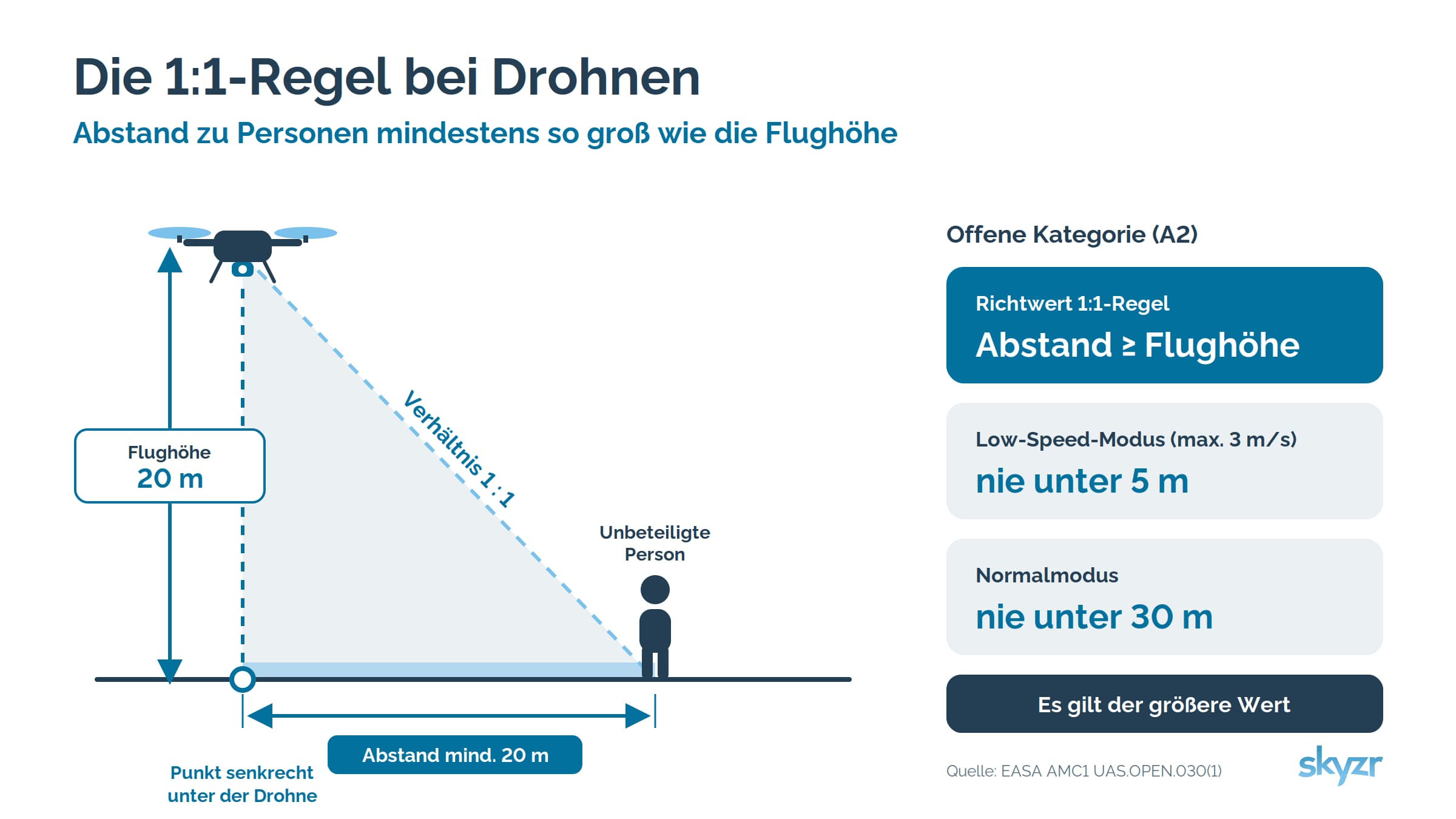

Die 1:1-Regel begegnet dir spätestens bei der Vorbereitung auf den A2-Führerschein. Doch was genau regelt sie, und wann gilt sie für deinen Flug?
Kurz gesagt: Die 1:1-Regel besagt, dass der seitliche Abstand deiner Drohne zu unbeteiligten Personen mindestens so groß sein soll wie ihre Flughöhe. Fliegst du in 40 Metern Höhe, hältst du also mindestens 40 Meter Abstand.

In der Unterkategorie A2 schreibt die EU-Drohnenverordnung für Drohnen der Klasse C2 mindestens 30 Meter Abstand zu unbeteiligten Personen vor. Mit aktivem Low-Speed-Modus (max. 3 m/s) darfst du diesen Abstand nach Bewertung von Wetter, Leistung der Drohne und Umgebung auf bis zu 5 Meter verringern. Die 1:1-Regel kommt hinzu, es gilt jeweils der größere Wert. Gemessen wird vom Punkt am Boden, auf den die Drohne bei einem senkrechten Absturz fallen würde, bis zur Person.
Beispiel: Du fotografierst ein Einfamilienhaus mit einer C2-Drohne im Low-Speed-Modus in 20 Metern Höhe. Statt der 5 Meter Untergrenze hältst du 20 Meter Abstand zu Passanten. Steigst du im Normalmodus auf 50 Meter, reichen die 30 Meter nicht mehr aus, dann gelten 50 Meter.
Genau der zweite Fall wird in der Praxis leicht übersehen, weil viele Piloten nur die 30 Meter im Kopf haben. Die 1:1-Regel ist deshalb auch Prüfungsstoff für das EU-Fernpiloten-Zeugnis A2.
