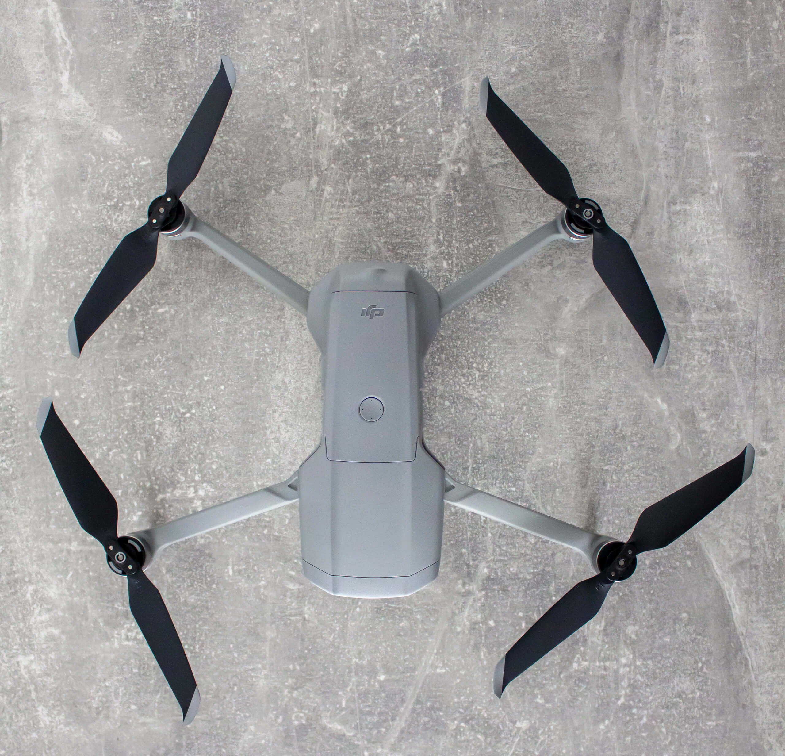

Arme ausklappen
Im Anschluss könnt ihr die Arme der Mavic Air 2 ausklappen. Zuerst die vorderen, danach die hinteren. Die vorderen Arme werden seitlich ausgeklappt, die hinteren nach unten und hinten hin weggeklappt.
Propeller anbringen
Jetzt könnt ihr die Propeller an die Mavic Air 2 montieren. Die Propeller sind einmal gekennzeichnet und einmal ohne Kennzeichnung. Achtet hier darauf, dass ihr die beiden markierten Propeller auch auf die beiden markierten Motoren anbringt. Die unmarkierten, auf die unmarkierten Motoren. Die nachfolgende Zeichnung macht es anschaulich.
dji mavic air 2 propeller anbringen mmarkierung
Montageanleitung für die DJI Mavic Air 2 Propeller. Bild: Mavic Air 2 Handbuch, dji.com
Die Propeller können einfach in die Motoren reingedrückt und dann leicht gedreht werden, bis sie einhaken. In welche Richtung gedreht werden muss ist auf der oberen und der folgender Zeichnung zu sehen.
dji mavic air 2 propeller anbringen drehrichtung
DJI Mavic Air 2 Drehrichtung beim Anbringen der Propeller. Bild: Mavic Air 2 Handbuch, dji.com
dji mavic air 2 propeller komplett
Alle Propeller an der richtigen Stelle auf der Mavic Air 2 montiert.

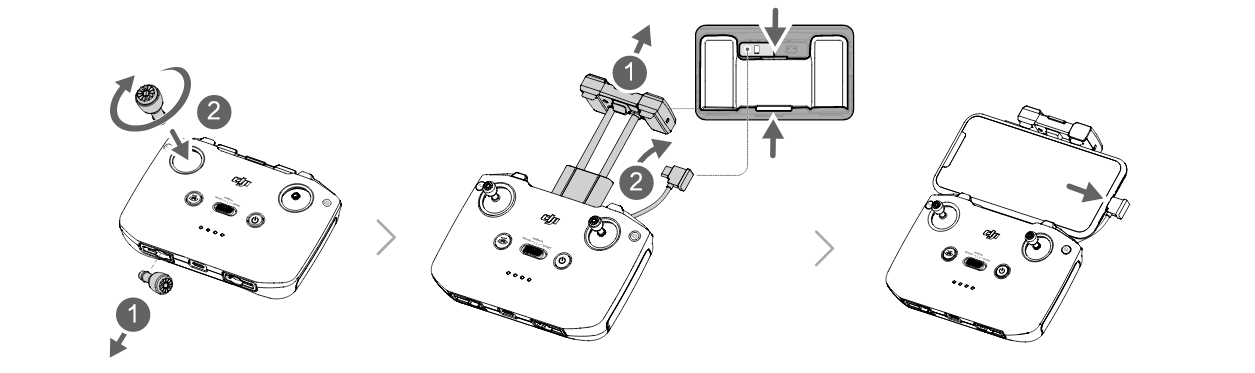

Fernsteuerung vorbereiten

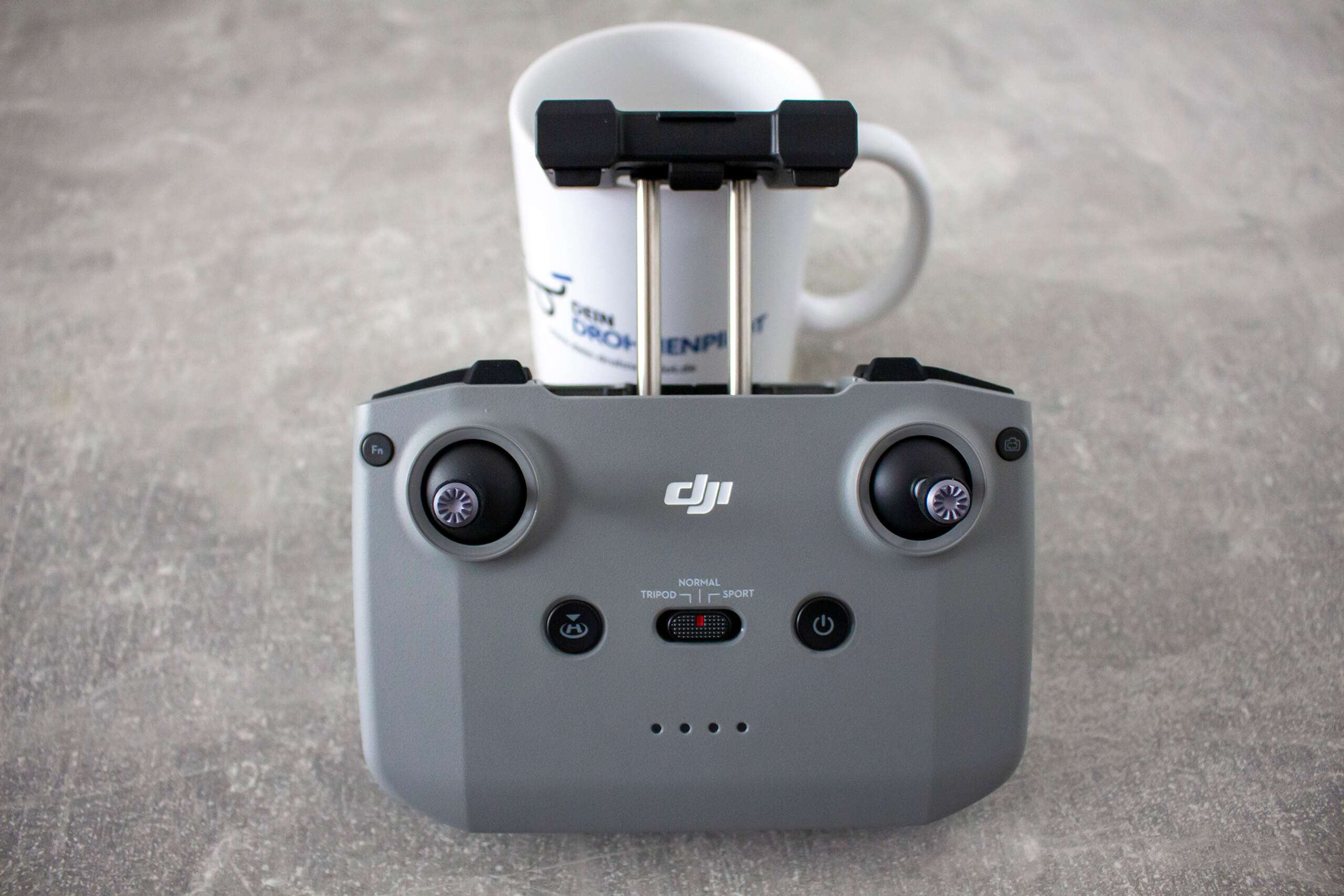

Ohne Fernsteuerung kein Flug. Also bereiten wir die Fernsteuerung noch schnell vor. Zieht zuerst von der Unterseite der Fernsteuerung die Steuerknüppel heraus und dreht sie in die vorgesehene Position ein.
Zieht danach die Smartphone-Halterung an der Oberseite heraus. Vergewissert euch, dass das korrekte Kabel für euer Smartphone im Controller eingelegt ist (micro-USB, USB-C oder Lightning – je nach Smartphone Modell).
mavic air 2 fernsteuerung halterung
Die ausgefahrene Halterung der Mavic Air 2 Fernsteuerung.
Wenn ihr die DJI Fly App für die Mavic Air 2 noch nicht auf euer Smartphone geladen habt, solltet ihr das spätestens jetzt tun. Den Download für iOS und Android findet ihr direkt hier.
Jetzt könnt ihr das Smartphone einlegen und über das Kabel mit der Fernsteuerung verbinden. Sollte beim Anschluss an ein Android Gerät ein Dialog aufploppen, der nach der Art der Verbindung fragt, wählt „nur laden“ aus.
dji mavic air 2 fernsteuerung in betrieb nehmen
Mit wenigen Handgriffen ist die Fernsteuerung der Mavic Air 2 startklar. Bild: Mavic Air 2 Handbuch, dji.com

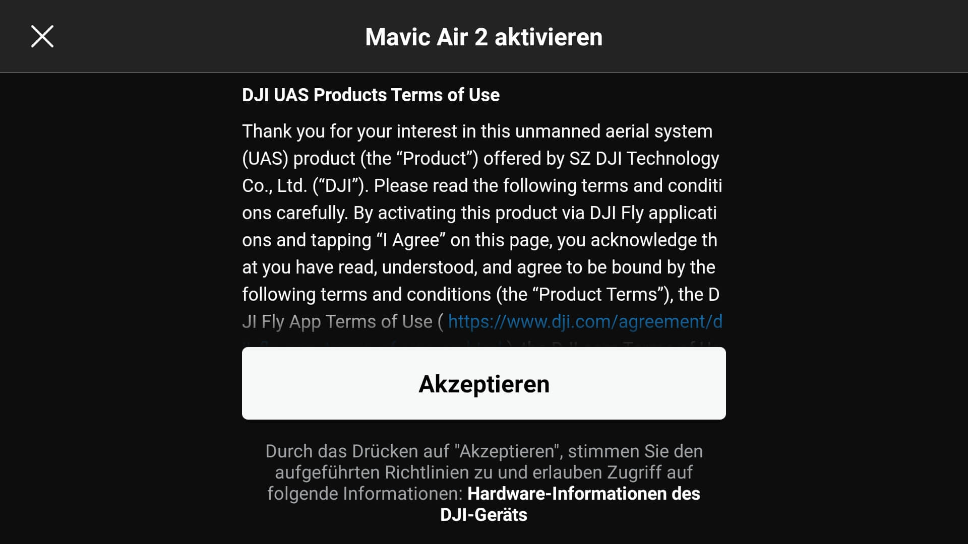

Die Mavic Air 2 muss vor dem ersten Start einmal online aktiviert werden. Es ist also zwingend eine Internetverbindung notwendig. Nach dem Start der DJI Fly App könnt ihr einfach den dort angezeigten Anweisungen folgen, um die Mavic Air 2 zu aktivieren und im Anschluss mit ihr fliegen zu können. Die Fernsteuerung ist im Auslieferungszustand bereits mit eurer Mavic Air 2 gekoppelt. Im Laufe der Aktivierung werdet ihr ebenfalls aufgefordert einen DJI Account zu erstellen oder einen vorhandenen DJI Account mit der Mavic Air 2 zu koppeln.
Habt ihr Probleme beim Verbinden der Fernsteuerung mit der Mavic Air 2? Dann schaut in unseren Artikel DJI Mavic Air 2 Fernsteuerung verbinden.
Da es bisher bereits Firmware Updates der Mavic Air 2 gab, wird es nach der Aktivierung sehr wahrscheinlich notwendig sein, diese Updates erstmal herunterzuladen und zu installieren. Die DJI Fly App fordert euch entsprechend dazu auf. Dieser Vorgang kann je nach Internetverbindung nochmals einige Minuten dauern. Da diese Updates in der Regel nicht nur Fehler beheben, sondern auch neue Funktionen liefern, wird die Installation immer dringend empfohlen.
mavic air 2 aktivieren dji fly app
Vor dem ersten Start muss die DJI Mavic Air 2 über die DJI Fly App aktiviert werden.
