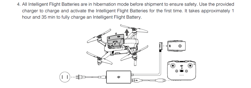

Ladet die Akkus beim ersten mal nur(!) mit der einfachen Ladelösung, die für einen Akku gedacht ist und sowohl der normalen Ausführung der Mavic Air 2 als auch der Fly-More-Combo Version beiliegt. Und zwar jeden einzelnen Akku. Erst wenn jeder Akku einmal damit vollständig geladen und aktiviert wurde, kann er danach auch ohne Probleme mit der Multi-Ladestation im Verbund mit weiteren Akkus geladen werden. Das Laden der Mavic Air 2 Akkus dauert ca. 90-120 Minuten.
Ob das Laden und das Aktivieren geklappt hat, seht ihr an den Status LEDs der Batterie. Hier sollten alle Lichter grün leuchten.
dji mavic air 2 akku laden handbuch
Hinweise zum Akku und dem Ladevorgang liefert das offizielle Handbuch
