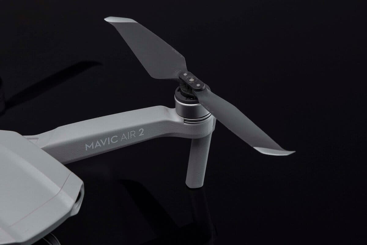

Das Montieren der Propeller an die Mavic Air 2 ist im Grunde ziemlich simpel und funktioniert auf Grund der „Quick Release“ genannten Technik dahinter mit einem einfachen Handgriff. Jedoch gibt es bei dem neuesten Modell aus dem Hause DJI eine wichtige Besonderheit, die dringend beachtet werden muss!
DJI Mavic Air 2 Propeller im DJI Store ansehen*.
Die Propeller der Mavic Air 2 sind einmal gekennzeichnet und einmal ohne Kennzeichnung. Achtet hier darauf, dass ihr die beiden markierten Propeller auch auf die beiden markierten Motoren anbringt. Die unmarkierten, auf die unmarkierten Arme.
Die nachfolgende Zeichnung macht es anschaulich.
dji mavic air 2 propeller anbringen mmarkierung
Montageanleitung für die DJI Mavic Air 2 Propeller. Bild: Mavic Air 2 Handbuch, dji.com
dji mavic air 2 propeller markiert
Die weiße Markierung an Propeller und Motor.
dji mavic air 2 propeller unmarkiert
Propeller und Motor ohne Markierung.
Die Propeller können einfach in die Motoren gedrückt und dann gedreht werden, bis sie einhaken. Am einfachsten geht es, wenn ihr den Propeller dabei festhaltet und den Motor entsprechend dreht, bis der Propeller fest sitzt.
Gedreht werden kann dabei immer nur in eine Richtung die, wie man auf der Abbildung sieht, auch auf dem Propeller erkennbar ist.
dji mavic air 2 propeller anbringen drehrichtung
DJI Mavic Air 2 Drehrichtung beim Anbringen der Propeller. Bild: Mavic Air 2 Handbuch, dji.com
Kommen wir jetzt aber zu der Besonderheit auf die ihr dringend achten müsst. Zwar sind die Propeller und Motoren durch den weißen Ring gekennzeichnet, aber es gibt keinen mechanischen Mechanismus, der euch daran hindert einen gekennzeichneten Propeller an einen ungekennzeichneten Motor und umgekehrt zu montieren! Das bedeutet, dass ihr die Propeller falsch anbringen könntet! Das kann dazu führen, dass die Drohne sich direkt beim Abheben überschlägt und abstürzt (wir haben es nicht getestet und raten es auch niemandem zu tun). Achtet also beim Anbringen der Propeller ganz genau darauf, dass ihr die Markierungen genau beachtet und die Propeller entsprechend anbringt. Dann steht einem sorgenfreien Start auch nichts im Weg.
