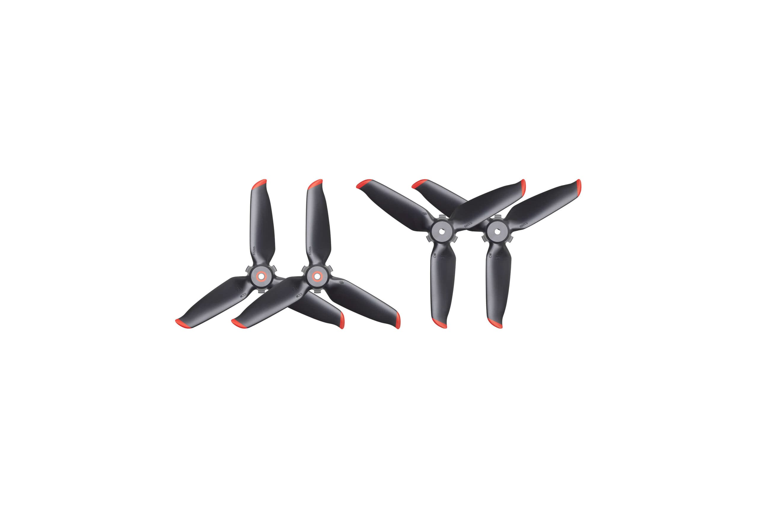

Haltet den Motor dafür fest, drückt den Propeller nach unten und dreht ihn in die Richtung, die auf dem Propeller markiert ist, bis er einrastet. Bringt die Propeller mit Markierungen an den Motoren mit Markierungen und die unmarkierten Propeller an den Motoren ohne Markierungen an.
