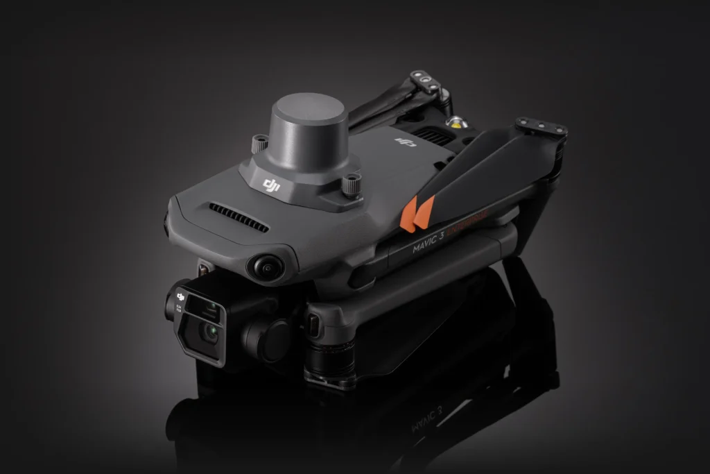

Beachte auch die Anforderungen an die Genauigkeit deiner Daten. Drohnen mit RTK-Modul ermöglichen eine Genauigkeit im Zentimeterbereich. Wenn die Daten jedoch mit anderen Baustellendaten abgeglichen werden müssen, sind RTK und PPK unerlässlich, um eine hohe Genauigkeit zu gewährleisten.
mavic 3 enterprise mit rtk modul
Die Mavic 3 Enterprise mit RTK Modul. Bild: dji.com
