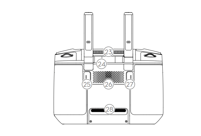

dji smart controller tasten rückseite c1 c2
Tastenbelegung des Smart Controllers. (25) = C2, (27) = C1. Record-Taste befindet sich auf der Grafik rechts oben. Erreichbar mit dem linken Zeigefinger. Bild: dji.com / Handbuch
