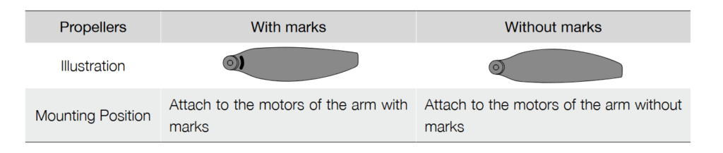

Jedes Propellerpaar besteht aus einem separaten Propeller. Es gibt zwei unterschiedliche Varianten der Propeller, die jeweils für eine andere Drehrichtung konzipiert sind. Einmal mit Markierung, einmal ohne Markierung (siehe nachfolgende Abbildung).
dji mini 2 propeller wechseln markierung 2
Die DJI Mini 2 Propeller – mit und ohne Markierung. Bild: dji.com/Handbuch
Markierte Propeller gehören an einen markierten Motor, unmarkierte Propeller an einen unmarkierten Motor. Das ist ganz wichtig und darf weder vertauscht, noch vermischt (markierter und unmarkierter Propeller am selben Motor) werden. Es ist also etwas Aufmerksamkeit beim Montieren notwendig.

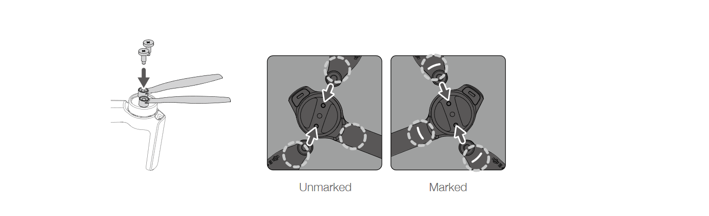

Um die Propeller abzunehmen genügt es die Schraube jedes Propellers mit dem mitgelieferten Schraubendreher zu lösen und den Propeller zu entfernen. Ein Propellerpaar ist entsprechend mit zwei Schrauben gesichert (je eine Schraube pro Propeller).
Sind die Schrauben gelöst, kann der Propeller einfach entfernt werden. Ihr solltet defekte Propeller direkt entsorgen und nicht erneut nutzen. Die Propeller sind maßgeblich für die Flugeigenschaften der Drohne verantwortlich und sollten daher nur in unbeschädigtem Zustand genutzt werden.
DJI Mini 2 Propeller anbringen / montieren
Das Montieren der neuen Propeller geht entsprechend simpel. Achtet zuerst darauf, dass ihr die richtigen Propeller entsprechend der Markierungen gewählt habt. Dann könnt ihr sie einfach wieder mit den passenden Schrauben an den Motoren der DJI Mini 2 befestigen.
