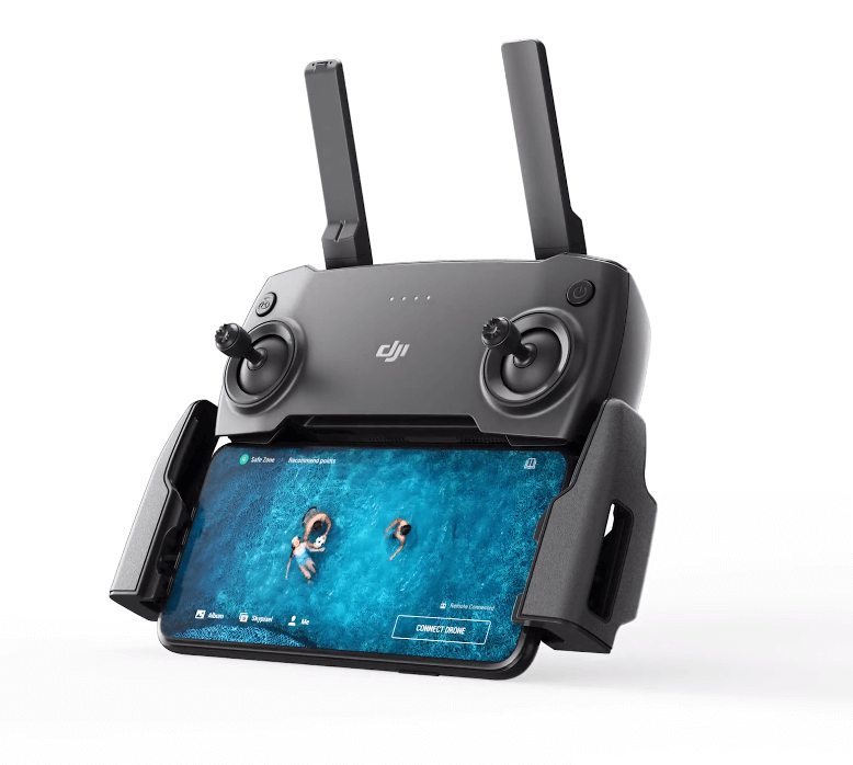

  1. Starte deine DJI Mavic Mini und die Fernsteuerung.
  2. Verbinde dann die Drohne und die Fernsteuerung.
  3. Nach erfolgreicher Verbindung überprüft die DJI Fly APP automatisch die Firmware-Version. Wenn ein neues Firmware-Update verfügbar ist, erscheint eine Eingabeaufforderung in der Fly App.
  4. Rufe die Seite mit dem Firmware-Update auf und tippe auf „Update“.
  5. Während des Aktualisierungsprozesses darf die DJI Fly APP nicht beendet oder ausgeschaltet werden.
  6. Nachdem das Firmware-Update abgeschlossen ist, schaltet sich die Mavic Mini automatisch aus.
