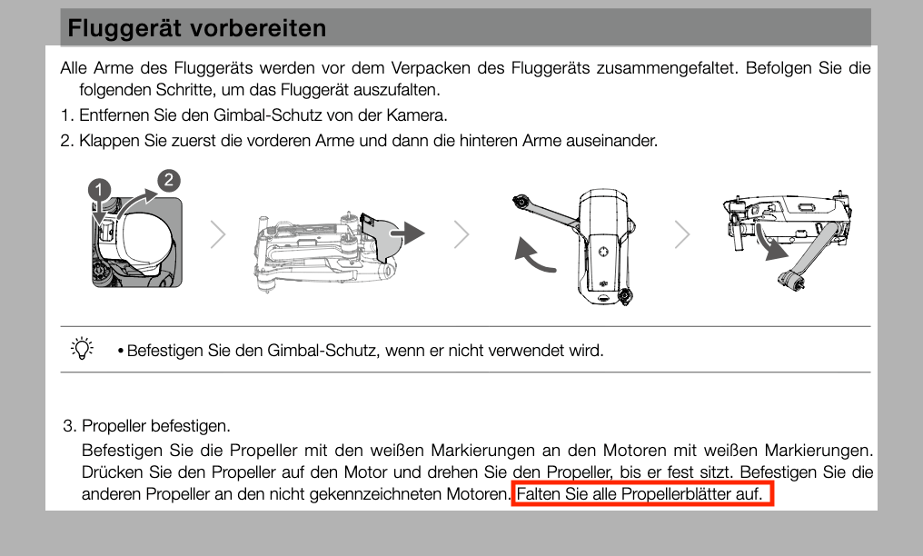

Nicht umsonst steht beispielsweise selbst im offiziellen Handbuch der DJI Mavic Air 2 ausdrücklich, dass die Propeller entfaltet werden sollten.
dji mavic air 2 propeller vor start entfalten
Auch das Handbuch der Mavic Air 2 rät zum Entfalten der Propeller. Bild: Mavic Air 2 Handbuch/dji.com
Wie das Video gut demonstriert ist die Frage „Sollte ich die Propeller meiner Drohne beim Start entfalten?“ mit einem eindeutigen Ja zu beantworten. Anderenfalls kann es auf lange Sicht gesehen zu Beschädigungen an den Propellern, den Motoren, den Armen der Drohne oder auch dem Gimbal kommen. Tut eurer Drohne also einen Gefallen und entfaltet die Propeller vor dem Start.
