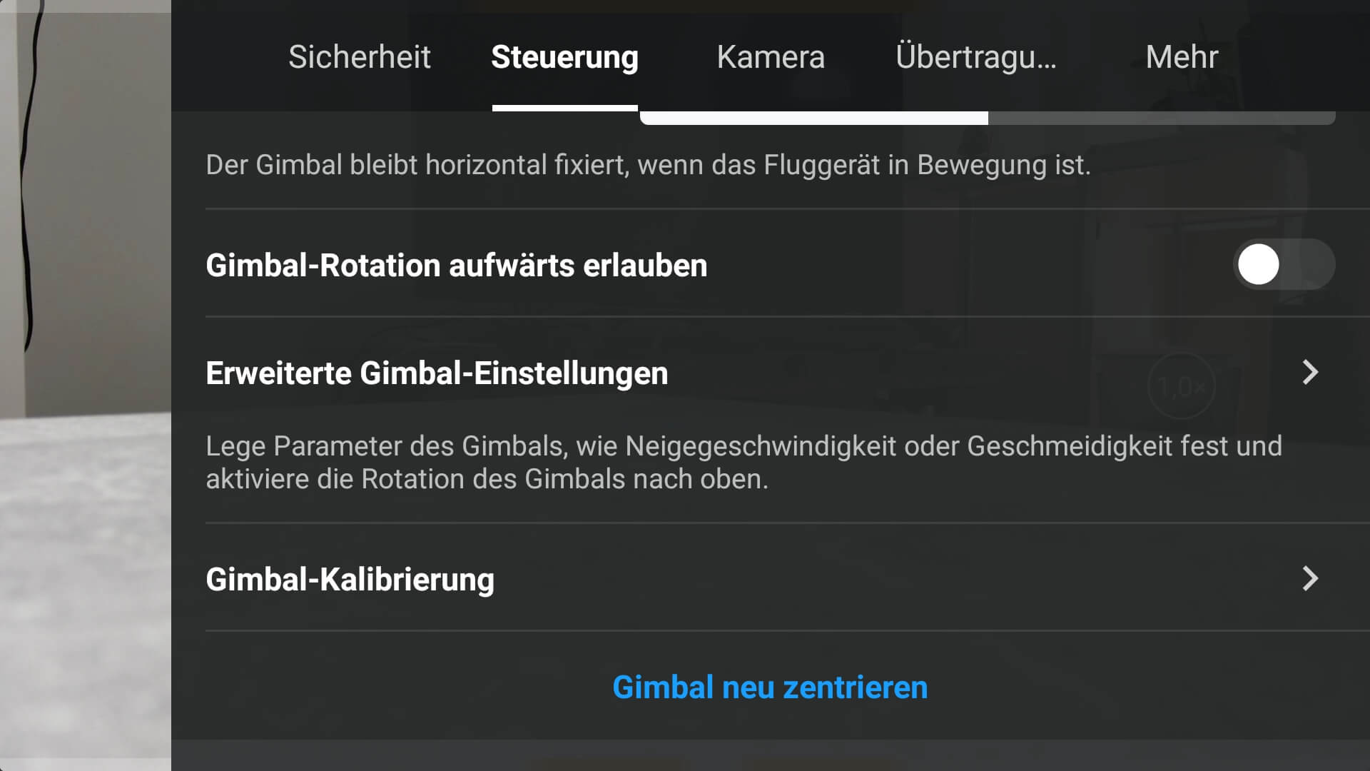

Startet die DJI Fly App*. Ruft das Menü über die drei Punkte in der rechten oberen Ecke auf.
Über den Menüpunkt Steuerung bekommt ihr den Verweis auf die Erweiterte Gimbal-Einstellungen angezeigt. Einmal drauf tippen und ihr gelangt in das entsprechende Menü.

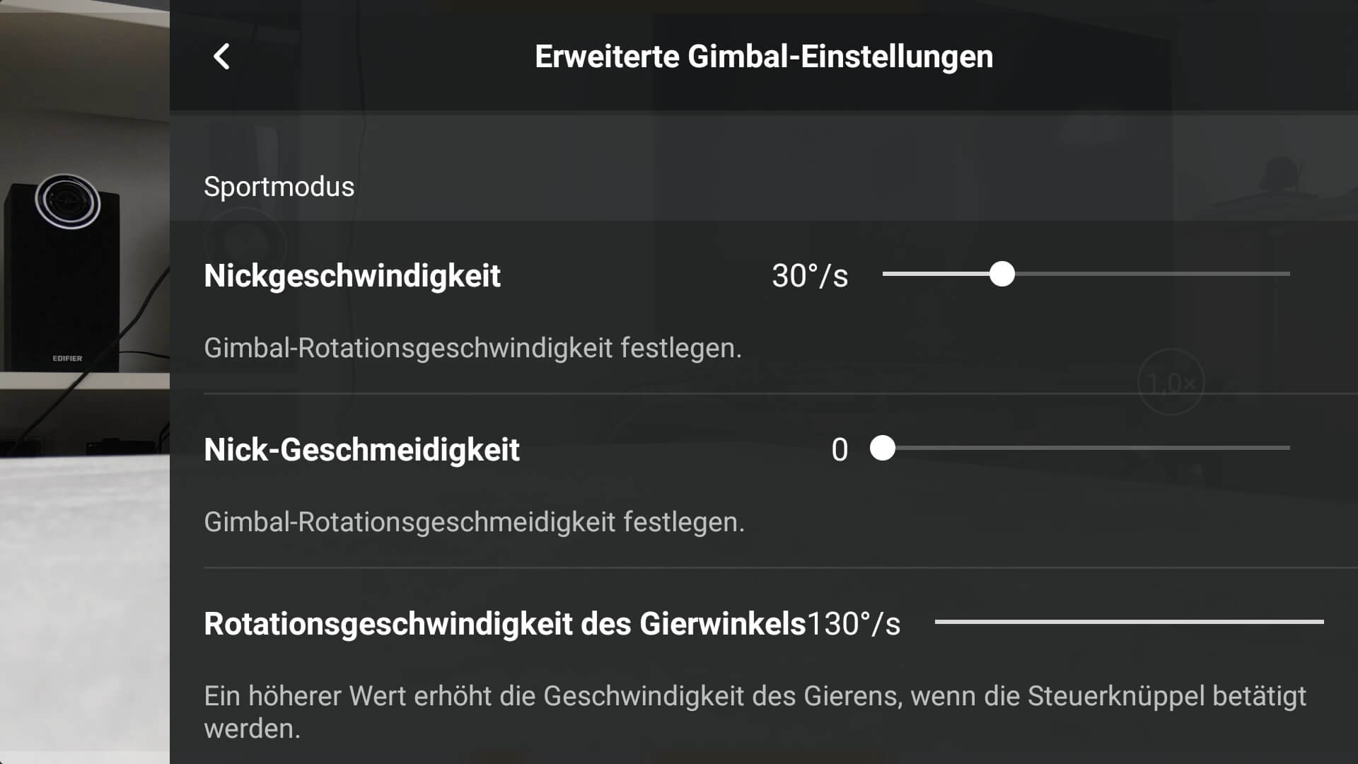

In diesem Menü habt ihr für alle drei Flugmodi der Mavic Air 2 (Normal, Sport, Tripod) die Möglichkeit, das Gimbal separat zu konfigurieren – sehr praktisch!
dji fly app erweiterte gimbal einstellungen sport gimbal geschwindigkeit.jpg
Die Einstellungen lassen sich für alle vorhandenen Flugmodi separat einstellen.
Ihr seht auch direkt die beiden angesprochenen Einstellungen:
  • Nick-Geschwindigkeit (in °/s)
  • Nick-Geschmeidigkeit
