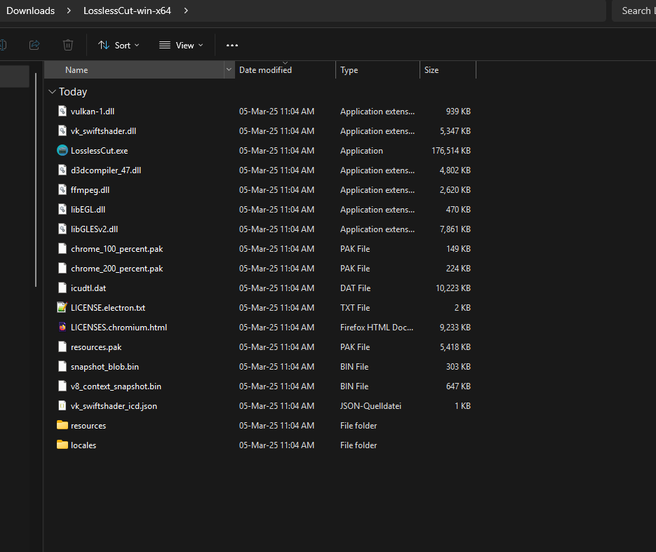

Abhängig von deinem System kannst du LosslessCut dann noch installieren. Unter Windows ist keine herkömmliche Installation notwendig. Das heruntergeladene Verzeichnis muss lediglich an den gewünschten Ort entpackt werden. Das geht bei Windows 11 mit den Mitteln des Betriebssystems. Im Verzeichnis findet sich dann die LosslessCut.exe zum starten.
drohnenvideo schnell schneiden losslesscut entpacken starten
LosslessCut nach dem Entpacken unter Windows 11

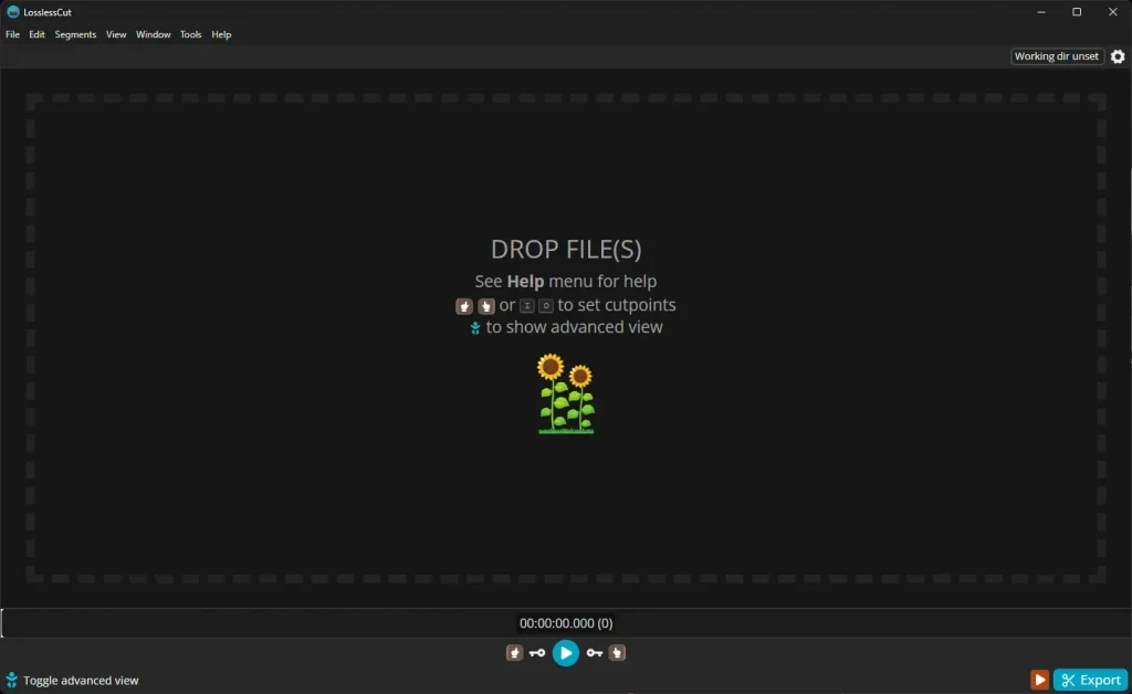

Führe die LosslessCut.exe (Windows) aus und starte damit das Programm. Du wirst dann direkt mit dem Import-Dialog des Programms begrüßt.
drohnenvideo schnell schneiden losslesscut start import dialog
Startbildschirm von LosslessCut

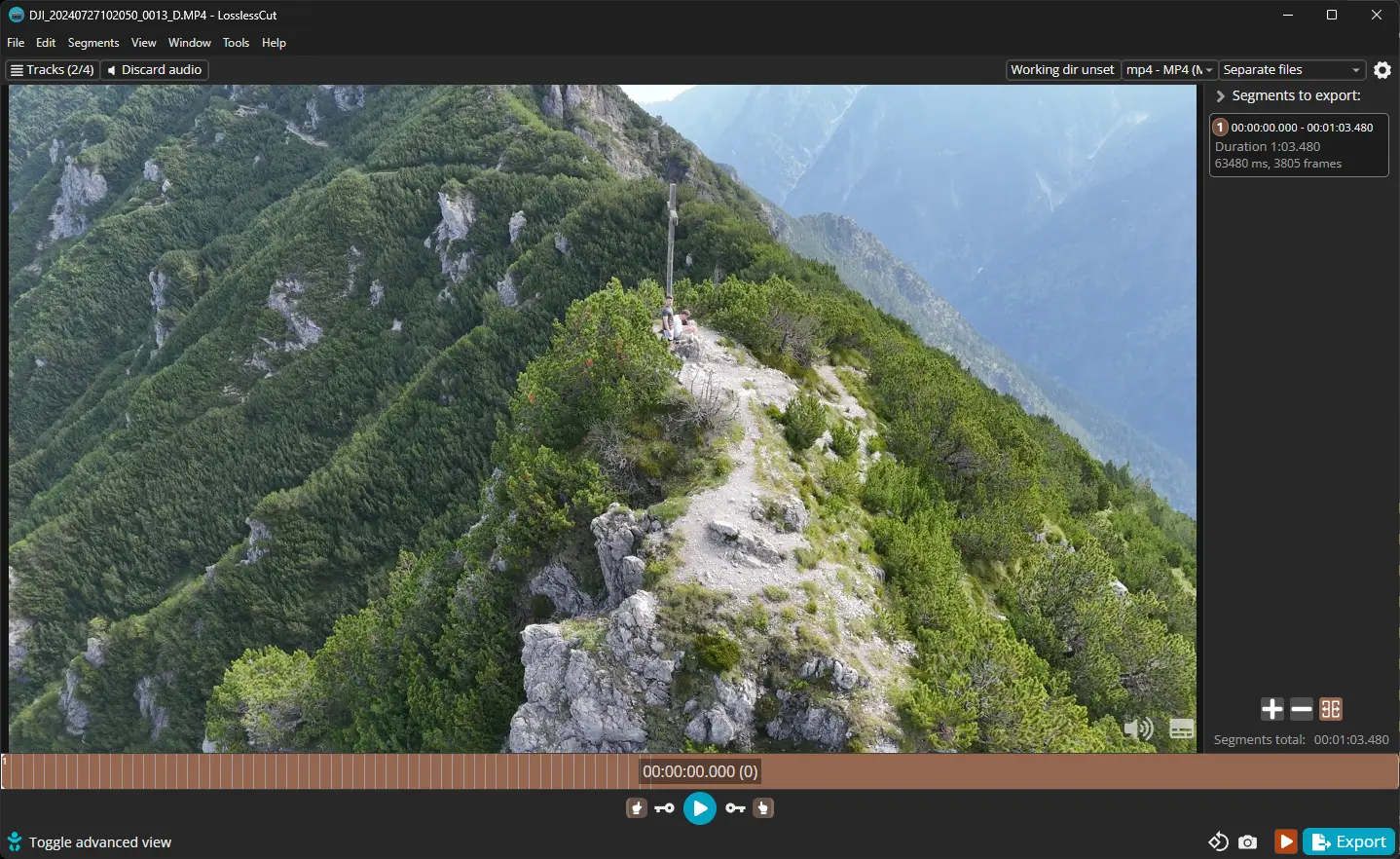

Um dein Video zu schneiden musst du es erstmal in LosslessCut importieren. Dafür kannst du die Datei einfach in das offene Fenster des Programms ziehen.
Bei erfolgreichem Import siehst du das Video nun im Programm.
drohnenvideo schnell schneiden losslesscut erfolgreicher import
Unser Beispiel VIdeo nach dem Import in die Anwendung

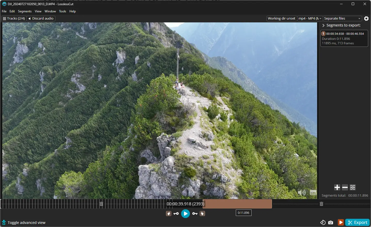

Ausschnitt zum Schneiden wählen
Jetzt geht es darum den gewünschten Ausschnitt zu wählen den du aus dem langen Video schneiden möchtest.
  • Dafür springst du zuerst an die gewünschte Stelle im Video die dem Anfang des Ausschnitts markieren soll.
  • Klicke dann auf das Finger Symbol links vom Play Button in der Mitte unten.
  • Springe dann an die Stelle des Videos, die das Ende des Ausschnitts markieren soll.
  • Klicke dann auf das Finger Symbol rechts vom Play Button in der Mitte unten.
Auf der Zeitachse siehst du einen entsprechend gefärbten Bereich im Video, der deinem eben markierten Ausschnitt entspricht.
drohnenvideo schnell schneiden losslesscut schnitt markierungen
So sieht es aus wenn Anfang und Ende für den Ausschnitt gewählt wurden.

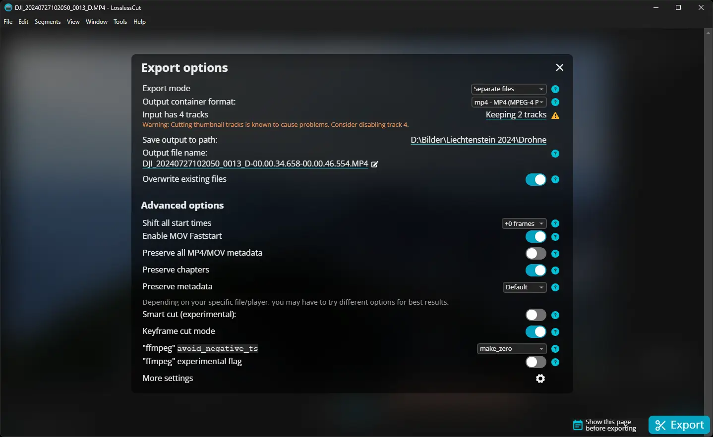

Jetzt kannst du rechts unten auf den Export Button klicken.
Es sind soweit keine weiteren Einstellungen notwendig. Du kannst dir die Details aller Optionen natürlich anschauen, falls du gerne Änderungen vornehmen willst.
Klicke dann abschließend nochmals auf Export.
drohnenvideo schnell schneiden losslesscut export dialog
Exportdialog für den Ausschnitt aus dem Video
Das Videoschnipsel wird nun in den angegebenen Ordner als eigenständige Datei exportiert – blitzschnell!
