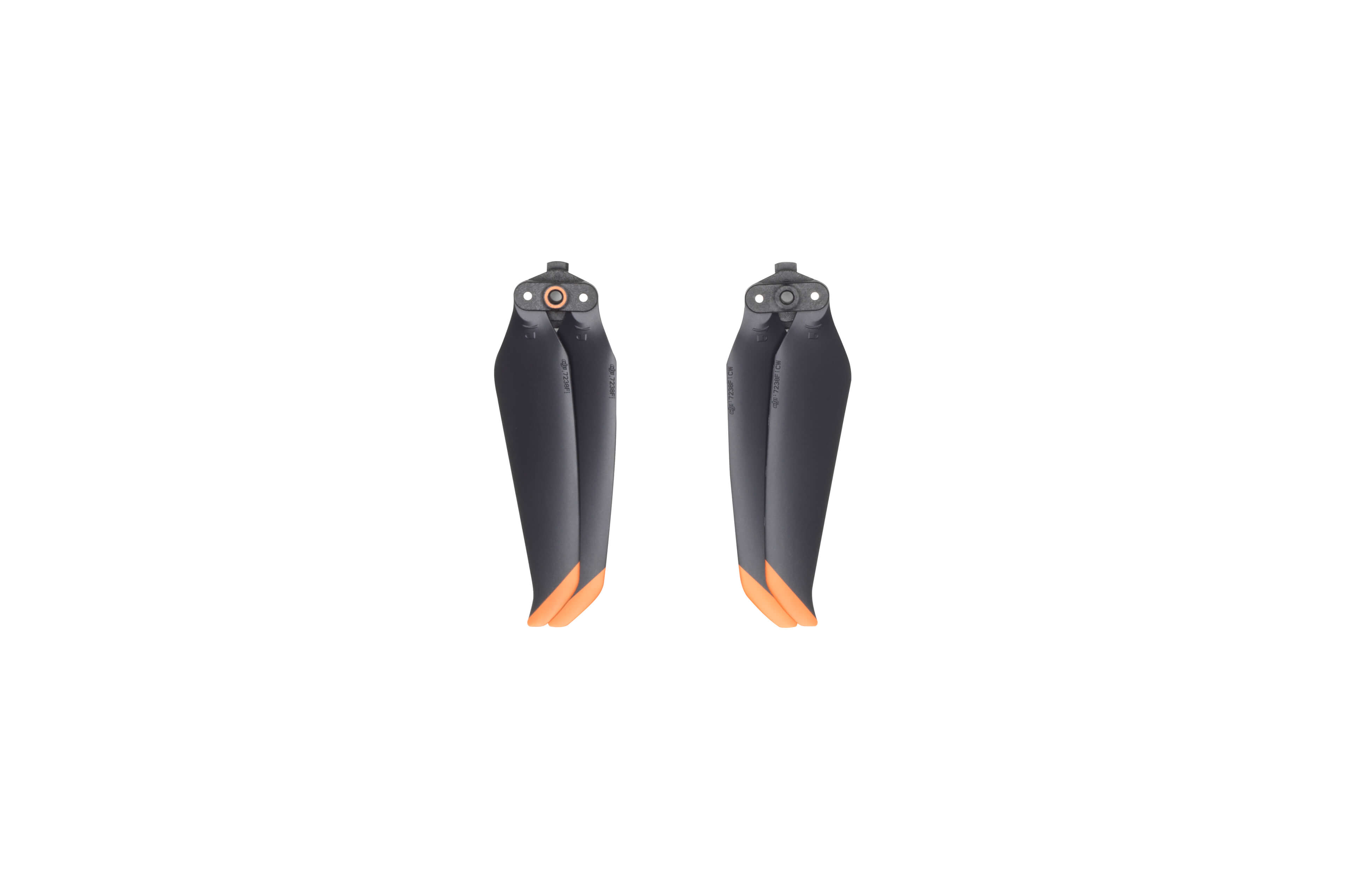

Die Propeller der DJI Air S2 gibt es mit Kennzeichnung sowie ohne Kennzeichnung. Achtet hier darauf, dass ihr die beiden markierten Propeller auch auf die beiden markierten Motoren anbringt. Die unmarkierten, auf die unmarkierten Motoren.
dji air 2s propeller
Die Propeller der DJI Air 2S mit und ohne Markierung. Bild: dji.com

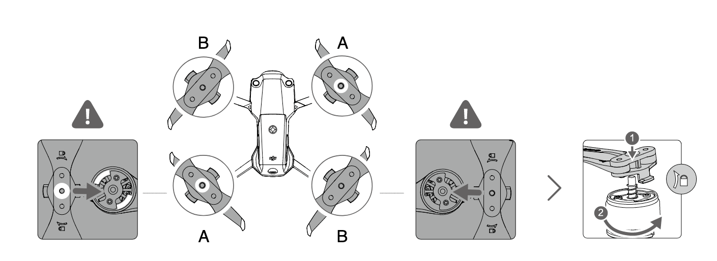

Um die Propeller zu befestigen müssen diese einfach entsprechend der Grafik unten in den Motor gedrück und gedreht werden bis sie einrasten. Die Drehrichtung ist dabei auf dem Propeller vermerkt und kann auch nur in eine Richtung erfolgen. Am einfachsten geht es, wenn ihr den Propeller dabei festhaltet und den Motor entsprechend dreht, bis der Propeller fest sitzt.
Die nachfolgende Zeichnung aus dem Handbuch der DJI Air 2S macht es deutlich.
dji air 2s propeller wechseln zeichnung
Im Handbuch zur DJI Air 2S findet sich folgende Grafik zum Anbringen der Propeller. Bild: dji.com
Hier der Hinweis, dass ihr die markierten Propeller auch in die unmarkierten Motoren einsetzen könnt, ohne dass euch technisch etwas daran hindert. Das müsst ihr aber dringend vermeiden! Denn das kann dazu führen, dass die Drohne sich direkt beim Abheben überschlägt und abstürzt (wir haben es nicht getestet und raten es auch niemandem zu tun). Achtet also beim Anbringen der Propeller ganz genau darauf, dass ihr die Markierungen beachtet und die Propeller entsprechend anbringt.
