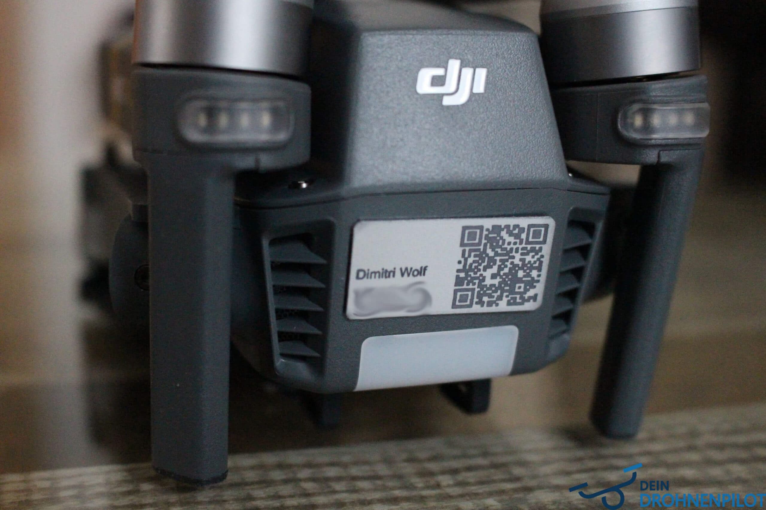

DJI Mavic Pro Kennzeichenplatzierung
Auf der nachfolgenden Grafik von DJI sieht man zwei empfohlene Anbringungsorte des Drohnenkennzeichens an der DJI Mavic Pro.
  • Oberhalb der Status Indikatoren
  • Auf der Außenseite der Hinteren Arme im eingeklappten Zustand
DJI Mavic Pro Kennzeichen Info
Bildquelle: dji.com – Anbringungsort eines Drohnenkennzeichens an der DJI Mavic Pro
DJI  gibt darüber hinaus noch folgende Hinweise:
  • Benutzt eine Plakette aus feuerfestem Material wie einer Aluminiumlegierung oder Kupfer. Das Kennzeichen sollte nicht dicker als 1mm sein!
  • Nutzt keine ferromagnetischen Materialien für das Kennzeichen! Diese können zu Interferenzen bei den Signalen führen und dadurch die Funktionsweise der Drohne beeinträchtigen.
  • DJI übernimmt keine Haftung für Verletzungen oder Schäden, die durch das Anbringen des Etiketts an den falschen Positionen – entsprechend der unten angegebenen korrekten Positionen – entstehen, die den Betrieb des Luftfahrzeugs beeinträchtigen und zu Verletzungen oder Schäden führen können.
  • Benutzt für die Plakette nur die maximal angegebenen Maße.
