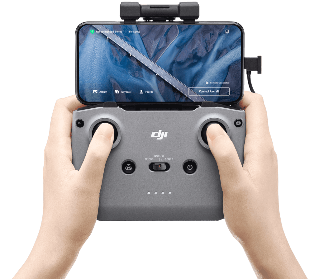

Mavic Air 2 Firmware Update mit der DJI Fly App
  1. Verbinde dein Smartphone mit der Fernsteuerung.
    Deine DJI Mavic Air 2 sollte bereits mit der Fernsteuerung gekoppelt sein.
  2. Starte deine DJI Mavic Air 2 und die Fernsteuerung.
  3. Starte die DJI Fly App.
  4. Nach erfolgreicher Verbindung überprüft die DJI Fly App automatisch die Firmware-Version. Wenn ein neues Firmware-Update verfügbar ist, erscheint eine Eingabeaufforderung in der Fly App.
  5. Rufe die Seite mit dem Firmware-Update auf und tippe auf „Update„.
  6. Während des Aktualisierungsprozesses darf die DJI Fly APP nicht beendet oder die Drohne ausgeschaltet werden.
  7. Nachdem das Firmware-Update abgeschlossen ist, schaltet sich die Mavic Air 2 automatisch aus.
dji mavic air 2 fernsteuerung dji fly app
Die Fernsteuerung der DJi Mavic Air 2 mit DJI Fly App. Bild: dji.com
