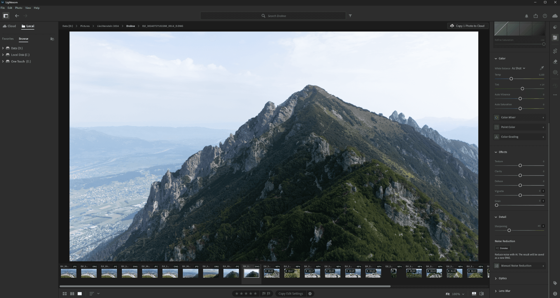

2️⃣ Dunst entfernen mit dem „Dunst entfernen“-Regler
Scrolle im rechten Bedienfeld zu den „Effekten“ und suche den Regler „Dunst entfernen“ (Dehaze).
  • Ziehe den Regler nach rechts, um den Dunst zu reduzieren.
  • Achte darauf, dass das Bild nicht zu kontrastreich wird – eine Anpassung von +15 bis +40 reicht meist aus.
3️⃣ Feinanpassungen für bessere Kontraste
  • Klarheit erhöhen: Erhöhe den Klarheitsregler leicht (+5 bis +10), um Strukturen hervorzuheben.
  • Lichter und Schatten optimieren: Falls das Bild zu dunkel oder zu hell wird, passe die Regler für „Lichter“ und „Schatten“ an.
drohnenaufnahmen dunst entfernen dehaze
Dunst entfernen und Klarheit angewendet – Das Bild gewinnt an Details
