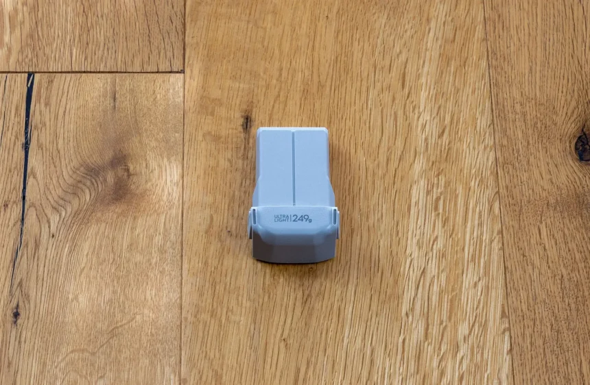

DJI Mini 4 Pro Akku
Kann man die Akkus der DJI Mini 3 (Pro) auch in der DJI Mini 4 Pro nutzen? Eine Frage die sich Umsteiger anfangs stellen. Die Antwort ist Ja und Nein. Wir erklären warum.
Wer von der Mini 3 (Pro) auf die Mini 4 Pro umsteigen möchte, wird sich fragen, ob die vorhandenen Mini 3 Akkus auch in der neuen Mini 4 verwendet werden können. Denn optisch unterscheiden sich die Akkus nicht. Die Antwort lautet: Ja. Technisch passen die Mini 3 Akkus problemlos in die DJI Mini 4 und die Drohne startet auch mit diesen. Die Mini 3 Akkus sind also mit der Mini 4 Pro kompatibel. Das gibt DJI selbst auf seiner Shopseite an. Die Sache hat allerdings einen großen Haken…
Mini 4 Pro übersteigt 250g Grenze mit Mini 3 Akkus
Die Mini 3 Akkus sind technisch nicht exakt identisch und unterscheiden sich in einem sehr wichtigen Punkt: dem Gewicht. Ein Mini 4 Pro Akku wiegt 77,9 g, während ein Mini 3 Akku 80,5 g auf die Waage bringt. Auf den ersten Blick ein zu vernachlässigender Unterschied, oder? Ganz im Gegenteil. Denn diese 2,6g mehr sorgen dafür, dass die Mini 4 die wichtige Grenze von <249g (MTOM) überschreitet und über 250g auf die Waage bringt. Damit verliert sie ihren Status als C0-Drohne und kann dementsprechend auch nicht von den damit verbundenen Erleichterungen und Regelungen der EU-Drohnenverordnung profitieren.
