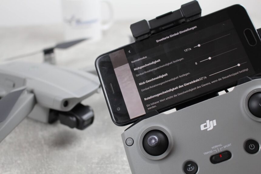

Vor allem die im deutschen sperrig benannten Einstellungen Nick-Geschwindigkeit und Nick-Geschmeidigkeit sind für uns von Interesse.
Mit der Nick-Geschwidigkeit legt ihr fest, wie schnell sich das Gimbal hoch und runter bewegt, wenn ihr das Rädchen an der Fernsteuerung dreht. Je höher der Wert, desto schneller bewegt sich das Gimbal.
Die Nick-Geschmeidigkeit beeinflusst wie schnell das Gimbal stoppt wenn ihr das Rädchen loslasst. Ein kleiner Wert lässt das Gimbal und damit auch die Kamera schneller anhalten. Während ein großer Wert dafür sorgt, dass das Gimbal sich noch leicht weiter bewegt und langsam stoppt, wenn ihr das Rädchen nicht mehr dreht. Das sorgt für „geschmeidigere“ Aufnahmen, da die Kamera bei einer Bewegung des Gimbals nicht abrupt anhält. Was mit den Einstellungen jedoch auch erreicht werden kann.

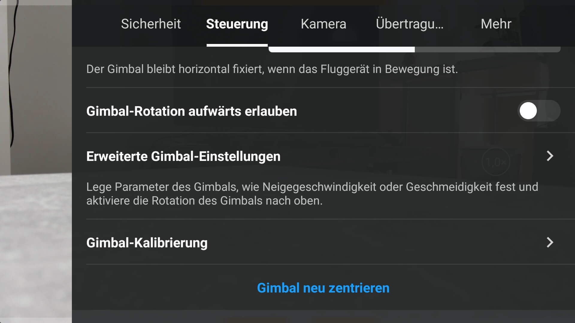

Startet die DJI Fly App*. Ruft das Menü über die drei Punkte in der rechten oberen Ecke auf.
Über den Menüpunkt Steuerung bekommt ihr den Verweis auf die Erweiterte Gimbal-Einstellungen angezeigt. Einmal drauf tippen und ihr gelangt in das entsprechende Menü.
dji fly app erweiterte gimbal einstellungen
Menüpunkt für die erweiterten Gimbal Einstellungen in der DJI Fly App.

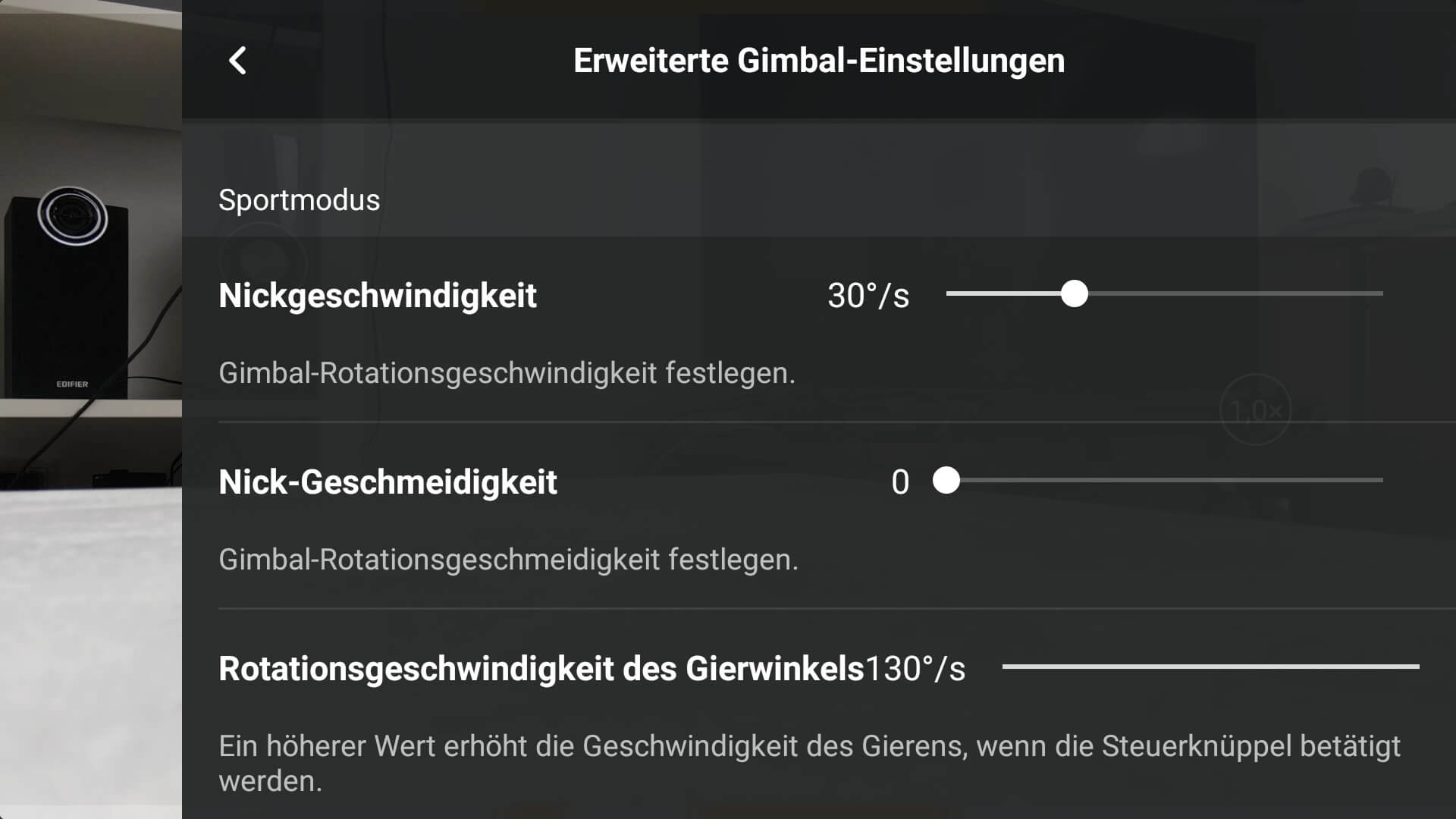

In diesem Menü habt ihr für alle drei Flugmodi der Mavic Air 2 (Normal, Sport, Tripod) die Möglichkeit, das Gimbal separat zu konfigurieren – sehr praktisch!
dji fly app erweiterte gimbal einstellungen sport gimbal geschwindigkeit.jpg
Die Einstellungen lassen sich für alle vorhandenen Flugmodi separat einstellen.
Ihr seht auch direkt die beiden angesprochenen Einstellungen:
  • Nick-Geschwindigkeit (in °/s)
  • Nick-Geschmeidigkeit
Tipp: Bereits im Einstellungsmenü könnt ihr über die Fernsteuerung die neuen Werte testen, wenn ihr links oben an der Fernsteuerung das Rädchen für das Gimbal dreht.
Einen richtigen Wert gibt es hierbei nicht. Je nach gewünschter Aufnahme könnt ihr die notwendigen Einstellungen für das Gimbal und somit die Kamera setzen. Das ermöglicht euch erneut viel kreativen Freiraum beim Erstellen eurer Drohnen Videos.
Experimentiert bei euren Flügen mit den Werten herum und ihr werdet schon bald ein Gefühl dafür bekommen, wann welcher Wert am besten passt. Es ist alles nur eine Frage der Übung.
Habt ihr euch bei den Werten vertan und wollt wieder die Standardeinstellungen, könnt ihr in dem Menü einfach ganz runterscrollen und dort die Einstellungen wieder zurücksetzen.
