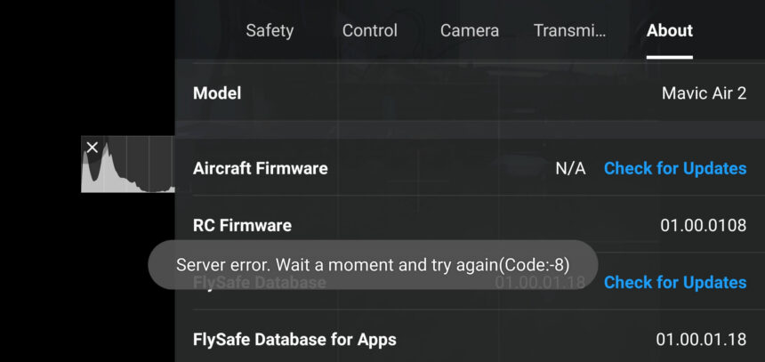

Eine bekannte Fehlermeldung beim Versuch eines Firmware Updates (Mavic Air 2). bild: forum.dji.com

Server error. Wait a moment and try again(Code:-8)
Diese Fehlermeldung in der DJI Fly App haben bereits viele Nutzer zu Gesicht bekommen. Der Fehler tritt in der Regel dann auf, wenn keine Verbindung zu den Update Servern von DJI hergestellt werden konnte.
Das kann als Ursache eine fehlende Internetverbindung haben. Eine weitere mögliche Ursache kann aber bei eurem Internetprovider liegen. So haben einige Nutzer im DJI Forum berichtet*, dass sie aus dem heimischen Netzwerk diesen Fehler bekommen haben. Als sie dann das Smartphone aus dem WLAN genommen und über die mobile Datenverbindung ein Update gesucht haben, hat das fehlerfrei funktioniert.
Benutzer, die zu Hause über den DJI Assistant ein Firmware Update anstoßen wollten, sahen den Fehler „Network Error. Please retry„. Auch hier hat es geholfen den PC über das mobile Internet des Handys nach einem Update suchen zu lassen, oder alternativ einen VPN Anbieter zu nutzen.
Andere Nutzer haben im Gegenteil berichtet, dass der Fehler erst in einem VPN aufgetreten ist. Ihr solltet also nach Möglichkeit einen Alternative Anbieter testen. Sei es ein VPN Anbieter oder der Wechsel ins mobile Netz.
