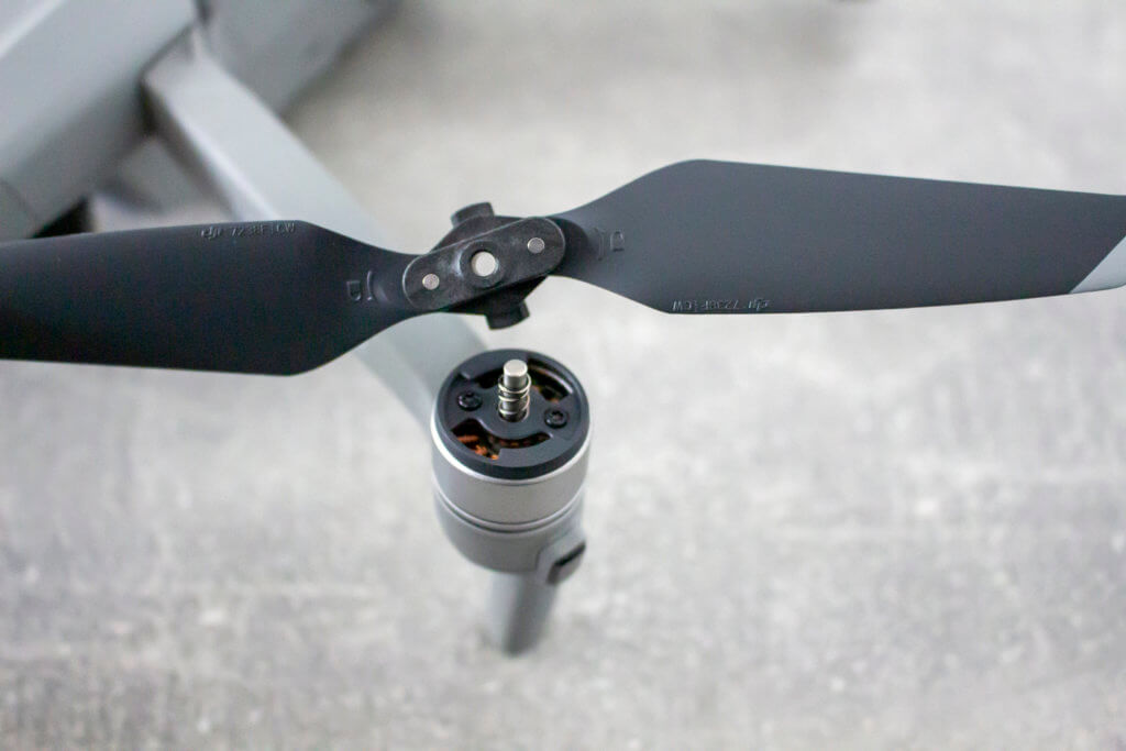

Die Propeller können einfach in die Motoren gedrückt und dann gedreht werden, bis sie einhaken. Am einfachsten geht es, wenn ihr den Propeller dabei festhaltet und den Motor entsprechend dreht, bis der Propeller fest sitzt.
Gedreht werden kann dabei immer nur in eine Richtung die, wie man auf der Abbildung sieht, auch auf dem Propeller erkennbar ist.

Kommen wir jetzt aber zu der Besonderheit auf die ihr dringend achten müsst. Zwar sind die Propeller und Motoren durch den weißen Ring gekennzeichnet, aber es gibt keinen mechanischen Mechanismus, der euch daran hindert einen gekennzeichneten Propeller an einen ungekennzeichneten Motor und umgekehrt zu montieren! Das bedeutet, dass ihr die Propeller falsch anbringen könntet! Das kann dazu führen, dass die Drohne sich direkt beim Abheben überschlägt und abstürzt (wir haben es nicht getestet und raten es auch niemandem zu tun). Achtet also beim Anbringen der Propeller ganz genau darauf, dass ihr die Markierungen genau beachtet und die Propeller entsprechend anbringt. Dann steht einem sorgenfreien Start auch nichts im Weg.
Mavic Air 2 Propeller abnehmen
Wer seine angebrachten Propeller wechseln will, muss die aktuellen Propeller erstmal abnehmen. Das geht entsprechend einfach wie das Anbringen. Haltet den Motor fest und dreht den Propeller nun in die entgegengesetzte Richtung um ihn zu lösen. Jetzt könnt ihr ihn einfach vom Motor heben.
Die neuen Propeller drückt ihr wie oben beschrieben an die richtigen Motoren (Kennzeichnung beachten!) und dreht sie einfach ein durch eine kurze Drehbewegung ein, bis sie fest sitzen.
Das wars, viel einfacher kann es kaum gehen.
